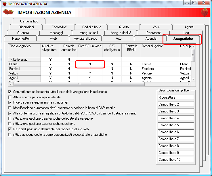

Citazione: volevo chiederVi se possibile NON fare il controllo dello stesso come avviene nella partita iva Devi andare su UTIL / IMPOSTAZIONI AZIENDA / ANAGRAFICHE ed impostare N su questo campo:

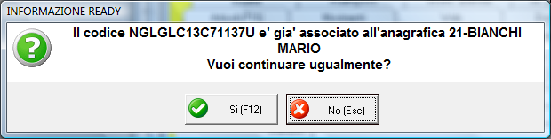

In questo modo ti avverte ugualmente ma ti permette di proseguire cliccando sul SI:

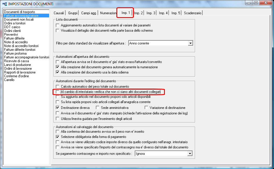

Citazione: se possibile creare un'ordine il quale poi viene fatturato ad un'altra ragione sociale Anche questo puoi modifirarlo direttamente su UTIL / IMPOSTAZIONI DOCUMENTI / FATTURE / IMP.1 come mostrato qui sotto:

In questo modo viene inibito il controllo del blocco cambio intestatario... lasciando però collegate le linee articoli dell'ordine cliente.

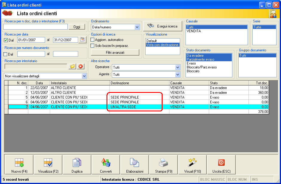

Grazie Fabio anche la tua soluzione potrebbe essere valida ma l'unica differenza è che per vedere velocemente gli ordini delle varie sedi di consegna bisogna aprire di volta in volta ogni singolo documento e tra l'altro non riesco a fare stampare nel ddt il numero riferimento documento cliente / fornitore.

Citazione: per vedere velocemente gli ordini delle varie sedi di consegna bisogna aprire di volta in volta ogni singolo documento E' sufficiente personalizzare la griglia di ricerca della lista ordini ed aggiungere il campo "Destinazione diversa".
