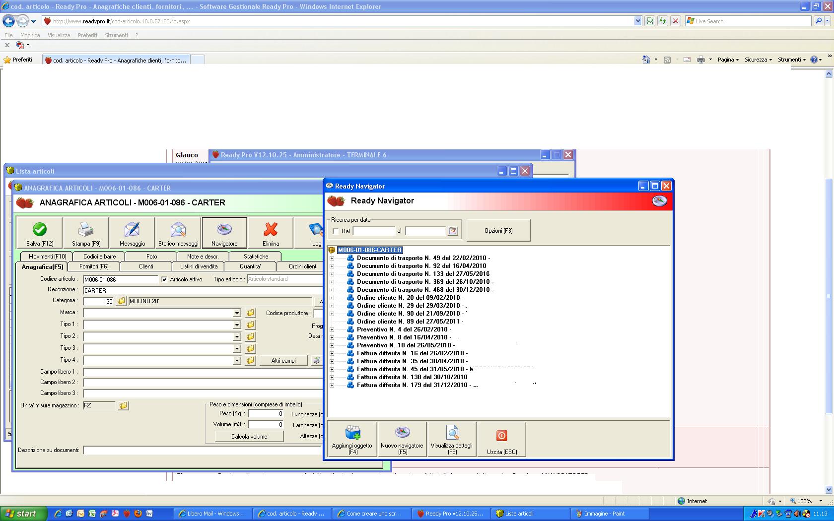

Entra invece nel NAVIGATORE e verifica su quali documenti è stato inserito quell'articolo. C'è qualche documento oppure è vuoto anche su questa finestra?
miry
30/05/2011 12:14
miry
se entro sul navigatore (che non avevo mai usato) mi dice sia i DdT che le fatture corrispondenti. Diciamo che così risolvo comunque il problema, ma perchè non mi funzione Movimenti????????

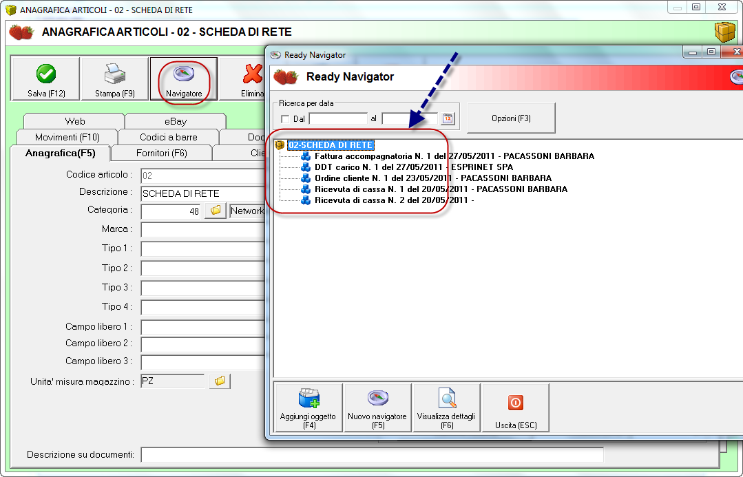

Puoi mostrarmi uno screenshot tipo il mio dove puoi mostrarci quali tipi di documenti ti mostra Ready nel NAVIGATORE?

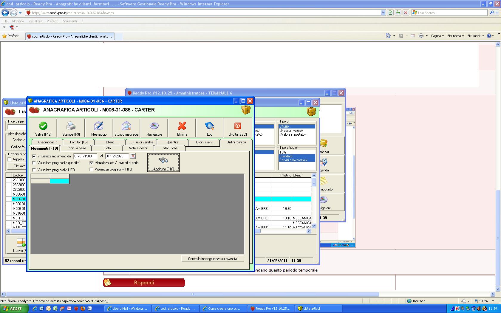

31/05/2011 11:32

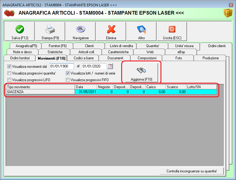

Provi a mostrare uno screenshot dei MOVIMENTI che risultano
PS In alto nel tab MOVIMENTI e' presente una data DAL ... AL... Considerato che i DDT sono del 2010 verificate che le date comprendano questo periodo temporale

31/05/2011 12:08

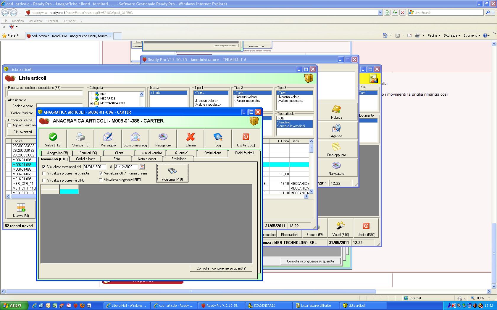

Ma avete premuto "AGGIORNA F10"? Da quello che vedo la griglia non contiene nemmeno una colonna quindi la visualizzazione/ricerca non e' stata avviata nemmeno una volta
Devono comparire le colonne con il dettaglio dei magazzini (anche se vuote) o al limite comparire un errore. E' impossibile che ricercando i movimenti la griglia rimanga cosi'
miry
31/05/2011 12:25
miry
Ti invio un nuovo screenshot dove ho premuto f10 (anche prima) ma non accade nulla.
31/05/2011 14:59
In teoria il comportamento descritto e' impossibile A questo punto possiamo solo consigliare di inviarci una copia dell'archivio dati in modo da fare un controllo direttamente su quello

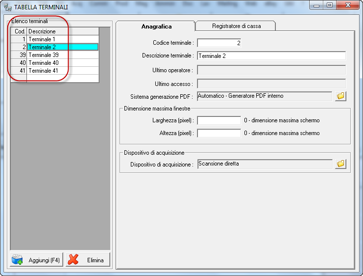

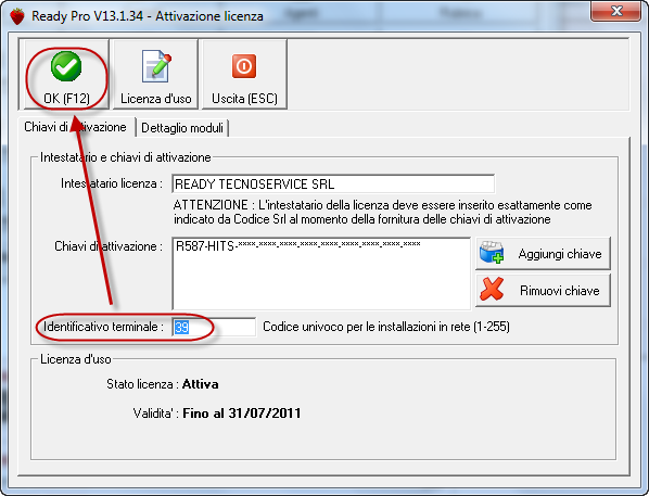

Ancora più strano. Prova ad entrare in TAB > TERMINALI e identificare un numero non presente come ad esempio il "3" mostrato nel mio screenshot:
Supporto
03/06/2011 13:16
Supporto
Entra ora, sul PC con questa anomalia, sul punto interrogativo di Ready > ATTIVAZIONE LICENZA e inserisci il numero scelto (nel mio caso appunto 3). Chiudi, conferma l'errore che ti mostra e riavvia Ready Pro. Entri con lo stesso operatore utilizzato e verifica se è ancora presente il problema.
