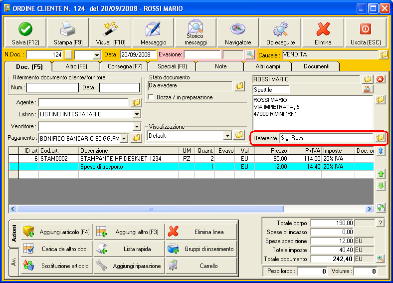

il report è l'ordine. Ma il problema si pone quando io vado a creare la pagina di stampa. Metto il logo dell'azienda, metto i vari campi ke mi possono interessare (Ragione sociale cliente,P.IVA, Data di Stampa ecc., tutti campi ke mi escono in automatico). Ma se voglio mettere qualcosa ke posso cambiare, ogni volta ke stampo un ordine diverso da un altro, tipo il referente del cliente, (non il referente interno, dove c'è l'apposito rettangolino), oppure ci sono degli articoli nel nostro contratto, ke variano a seconda del cliente, ma non sono campi previsti nel gestionale. I campi note li ho occupati tutti e tre, quindi non posso fare niente, mi potreste aiutare in un'altra maniera?
05/11/2008 22:11
Citazione: tipo il referente del cliente Va messo qui

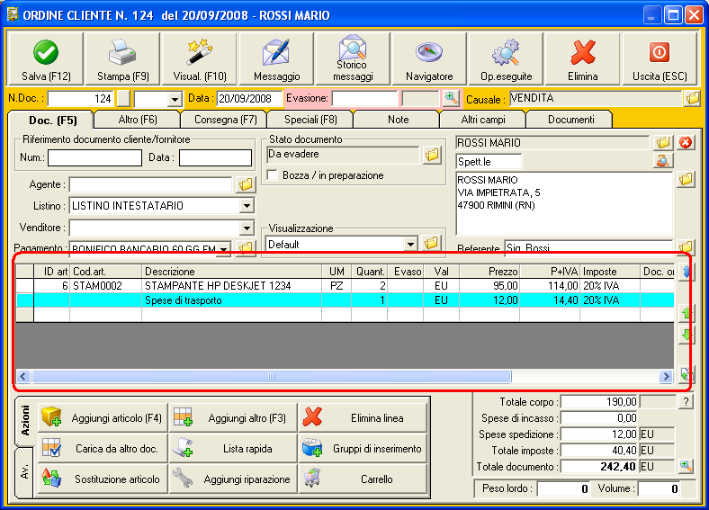

Citazione: oppure ci sono degli articoli nel nostro contratto, ke variano a seconda del cliente Gli articoli dovresti metterli tutti nel corpo dell'ordine. Senno' poi come fai a gestire le quantita' da ordinare?
