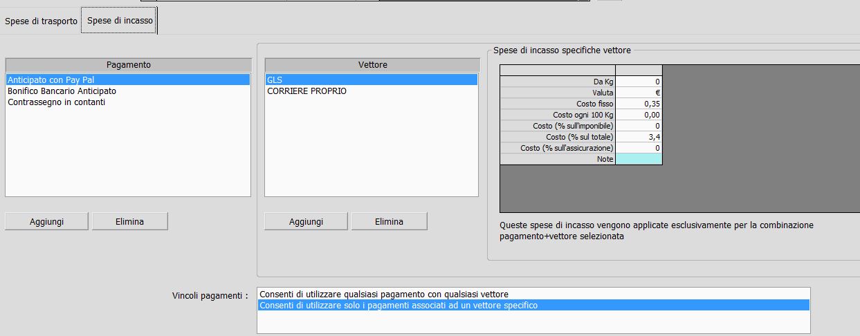

screenshoot impostazioni spese incasso

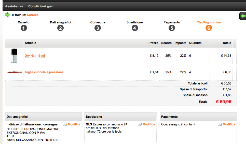

scusa se aggiungo informazioni ma ho provato anche a selezionare il contrassegno in contanti che ha solo il 3% sul totale senza fissi, e i conti non tornano vedi screenshot In questo caso (dopo aver modificato il tipo di visualizzazione carrello) I totali sono ovati:
Merce 50,58 ivati Spese 7,52 ivate
Totale 58,10
il 3% su il totale è 1,74 e non 1,85

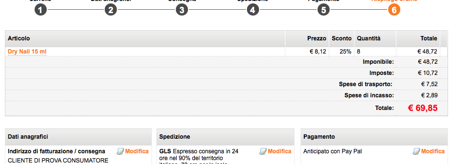

Spiego il tipo di calcolo sul primo screenshot
Imponibile: 48,72 eu Totale merce IVA 22% compresa : 59,44 eu
3,4% su 59,44eu (perche' le regole sono di calcolare il 3,4% sul totale ivato e non sul totale imponibile) = 2,02 eu 2,02 eu + 0,35 eu fissi = 2,37 eu 2,37 eu + iva 22% = 2,89 eu (perche' spese di trasporto ed incasso sono indicate iva compresa, l'iva subito prima e' solo relativa ai prodotti a carrello)

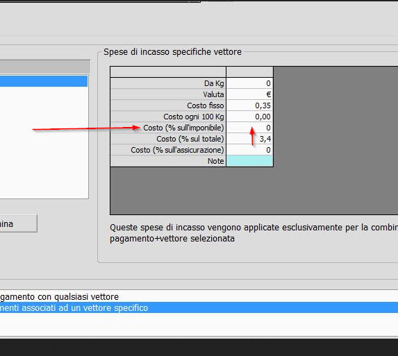

Ci sono una serie di elementi da considerare:
1) La percentuale 3,4% andrebbe impostata nel campo "% su imponibile" e non su "% sul totale", altrimenti l'IVA sulle spese verrebbe applicata 2 volte, generando delle spese di incasso piu' alte

19/01/2015 10:56
Citazione: il fatto che l'iva viene calcolata due volte questo dipende da come è stato disposto ready no? No, dipende da dove ha inserito la percentuale sul set di spese di trasporto. Nel suo caso la percentuale va inserita nel campo che la utilizza per aggiungerla all'imponibile
