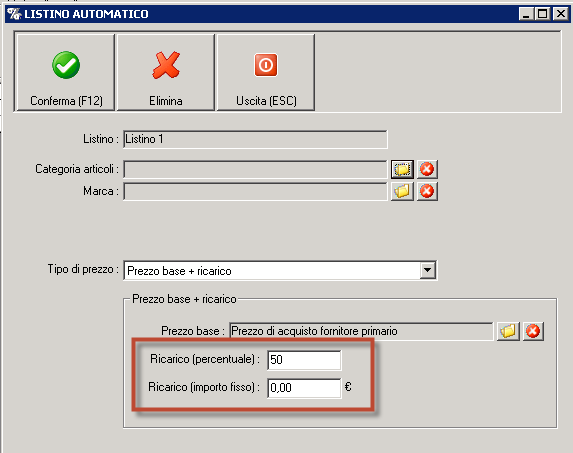

Citazione: pago un articolo 10 + iva. voglio che il listino ufficiale sia il risultato di: 10 + 3 (quota fissa) + 20%(quota variabile). Prima di tutto stiamo parlando di PREZZO DI VENDITA e non di PREZZO DI LISTINO UFFICIALE.
Nei listini automatici è possibile inserire una percentuale e una quota fissa come mostrato nello screenshot allegato.
