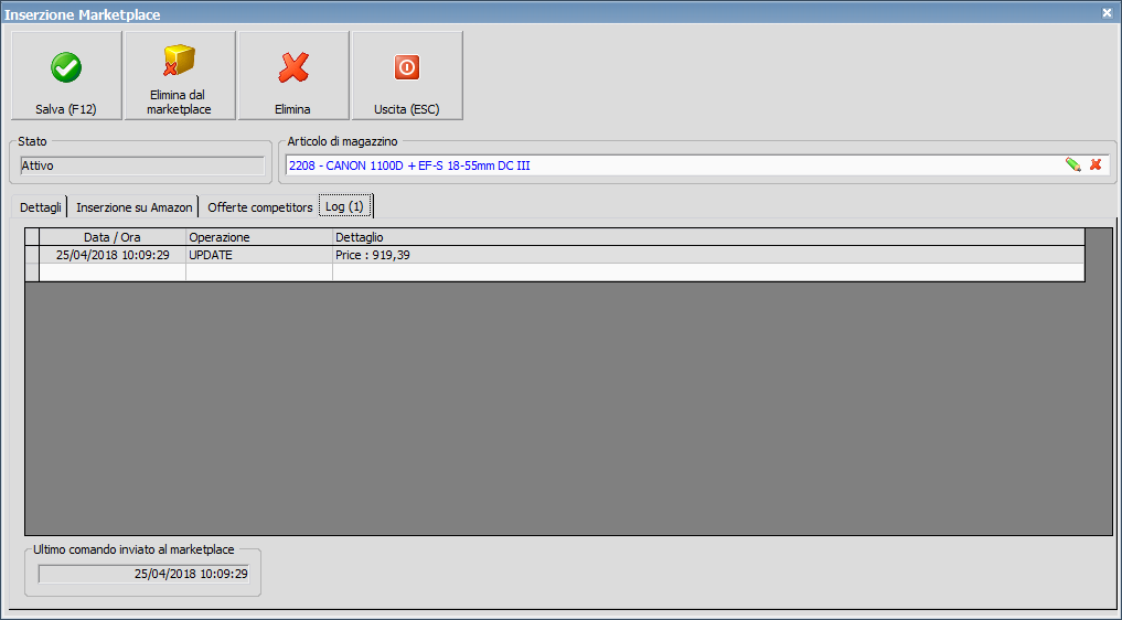

25/04/2018 10:09
Citazione: ma queste non vengono pubblicate e rimangono con la dicitura "in pubblicazione" vari tentativi ma non cambia il risultato, Avete gia' verificato nella sezione LOG dell'inserzione se e' riportato qualche errore o messaggio particolare?

nel log è riportato solo l'orario e la dicitura create, però sui report di amazon su seller central ho trovato questo: (sono iscritto su amazon da una settimana ed è la prima volta che apro un report) original-record-number sku error-code error-type error-message 1 2085-1312 8541 Error The SKU data provided is different from what's already in the Amazon catalog. The item_id data provided matches ASIN B07C71WZK2, but the following data is different from what's already in the Amazon catalog: standard_product_id (Merchant: '08056031216103' / Amazon: '08944857171778'). If this is the right ASIN for your product, update your data to match what's in the Amazon catalog. If it's not the right ASIN, make sure that your data for item_id is correct. 1 2085-1312 13013 Error We're unable to complete your request because this SKU is not in the Amazon catalog. If this was a deleted SKU, wait 24 hours before resubmitting it. If you tried to add this SKU to the Amazon catalog before, check your data and correct any errors before resubmitting.
quindi cosa mi consigliate di fare ,ricontrollare asin ed ean e riprovare?
