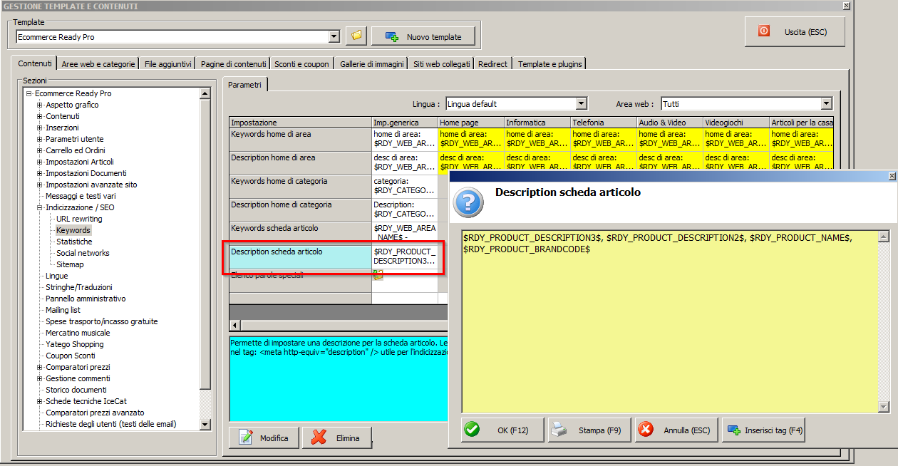

Ciao, senza vedere cosa c'e' attualmente inserito come meta tag description e' purtroppo impossibile poter dare delle indicazioni precise. Adesso cosa c'e' inserito nell'impostazione del template?

ecco la foto.. potrebbe essere Description 3.. visto che quando google visualizza subito dopo ha altre 2 virgole.. che sono vuote (magari perchè i rispettivi campi sono vuoti) ma non mi azzardo da solo a modificare.. magari faccio un casino.. prima mi serve conforto vostro ditemi che ne pensate..

Buongiorno, io configurerei il campo semlicemente cosi':
$RDY_PRODUCT_NAME$
e nient'altro

quindi quelle 2 righe sostituite dalle tue 3 parole.. giusto? tolgo anche i vari modelli jeep? cosa andrei a perdere.. se qualcosa perdo? grazie fabio ciao
07/06/2016 16:58
Citazione: quindi quelle 2 righe sostituite dalle tue 3 parole.. giusto? Si
Citazione: tolgo anche i vari modelli jeep? Se intendi il testo fisso che e' stato inserito "Ricambi Jeep CJ5 CJ7.... " si, vanno tolti, non hanno senso nel meta description della scheda prodotto
Citazione: cosa andrei a perdere.. se qualcosa perdo? Non capisco la domanda: la configurazione cosi' com'e' non e' corretta, quindi va in ogni caso modificata

ciao scusa il ritardo allora ho fatto la modifica come indicato... aspettiamo che gli "spider" ricarichino gli articoli e vediamo che succede per ora grazie e ci riaggiorniamo come riesco a fare le verifiche ciao

oggi ho fatto il controllo con lo stesso aritcolo incirmnato che abbiamo usato come dima.. tutto a posto.. non si legge altro che la descrizione quindi è ok.. per ora ciao grazie e alla prox
