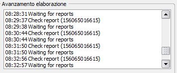

Troniteck
Salve, per precisazione aggiungo uno screen shot dove si vede quello che sta svolgendo da molto tempo
Troniteck
25/06/2015 10:51
Troniteck
Salve, preciso che ormai sono 3 ore che l'aggiornamento è in corso...
25/06/2015 11:44
Il tempo purtroppo dipende da quanto tempo Amazon richiede per l'elaborazione dei files. Ready Pro non sta facendo niente, in questo punto sta solo "aspettando" che Amazon elabori i files inviati.
Il messaggio "request is throttled" pero' in condizioni normali non dovrebbe presentarsi: quale versione di Ready Pro sta utilizzando?

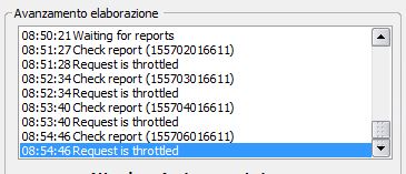

Salve, la version del Ready è la 17.5.24, ma adesso la situazione è un po' cambiata. Non esce più la scritta "request is throttled", tuttavia la sincronizzazione dura per ore ed ore (io sono arrivato a 24 di fila prima di interromperla manualmente).
I messaggi che compaiono per tutto questo tempo sono quelli che vedete in allegato, sempre quelli in modo costante.
Dopo che si clicca interrompi manualmente, la sincronizzazione non cessa subito, si conclude facendo l'aggiornamento.
Ma è normale sta cosa?

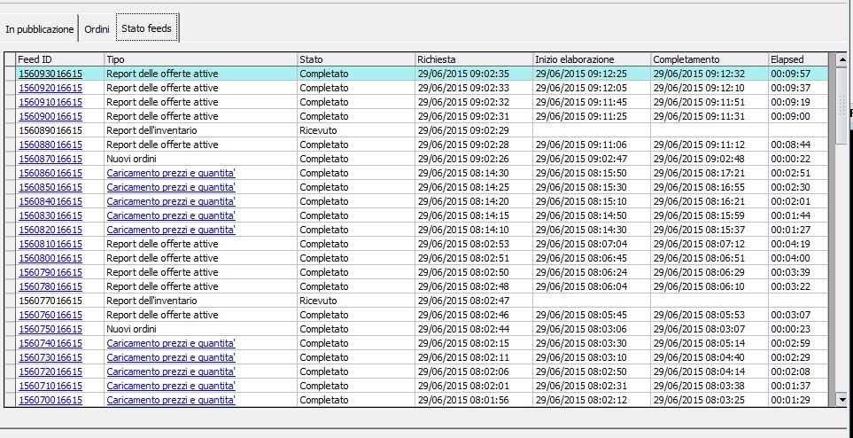

29/06/2015 10:17

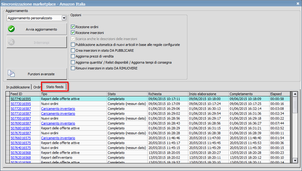

No, non e' normale. Prova ad allegare uno screenshot della sezione STATO FEEDS presente sulla procedura di sincronizzazione
Troniteck
29/06/2015 10:25
Troniteck
Ciao Fabio, eccolo in allegato...
Troniteck
29/06/2015 10:26
Troniteck
dimenticavo...questa è solo una parte dei feed, questa sincronizzazione è partita alle ore 10:00 e attualmente è 24 minuti che opera.

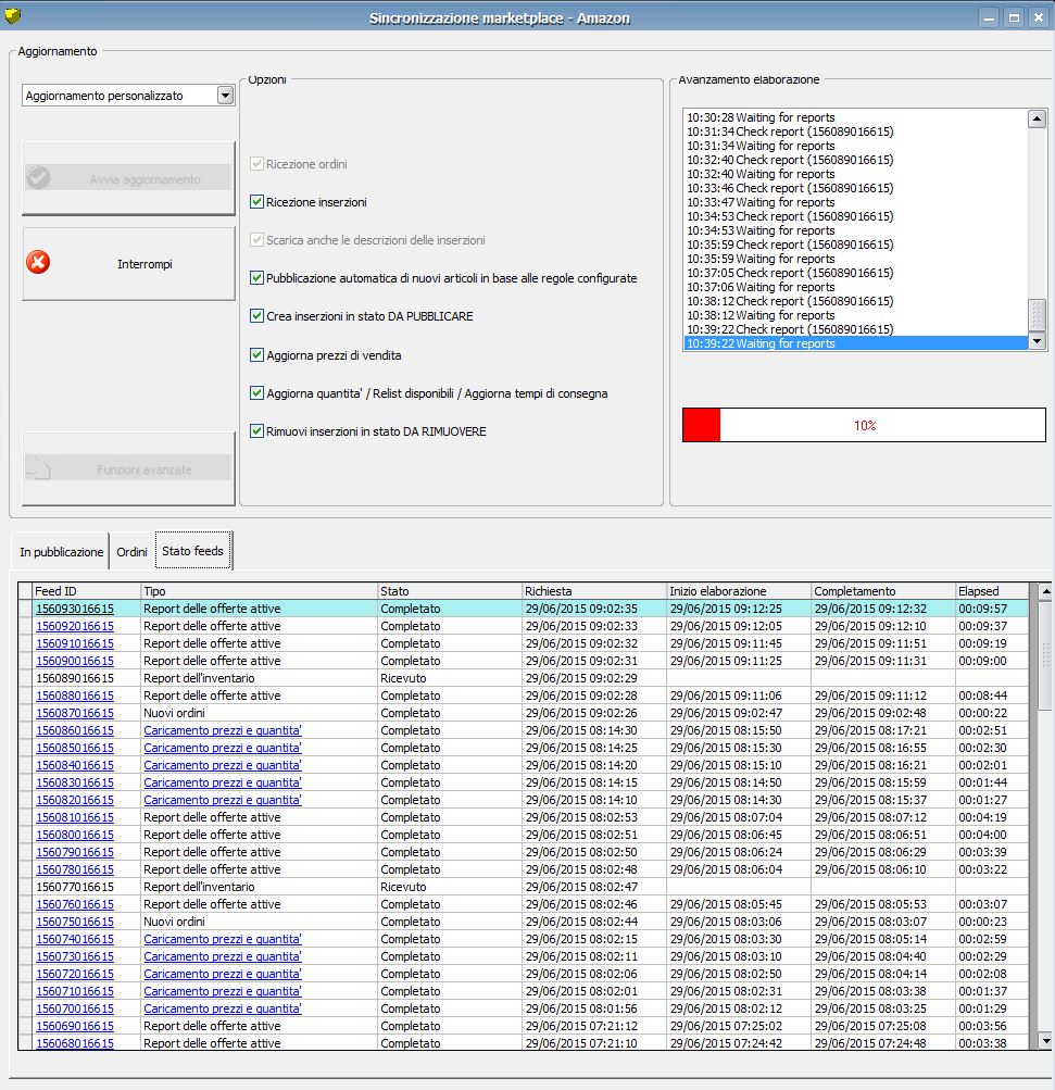

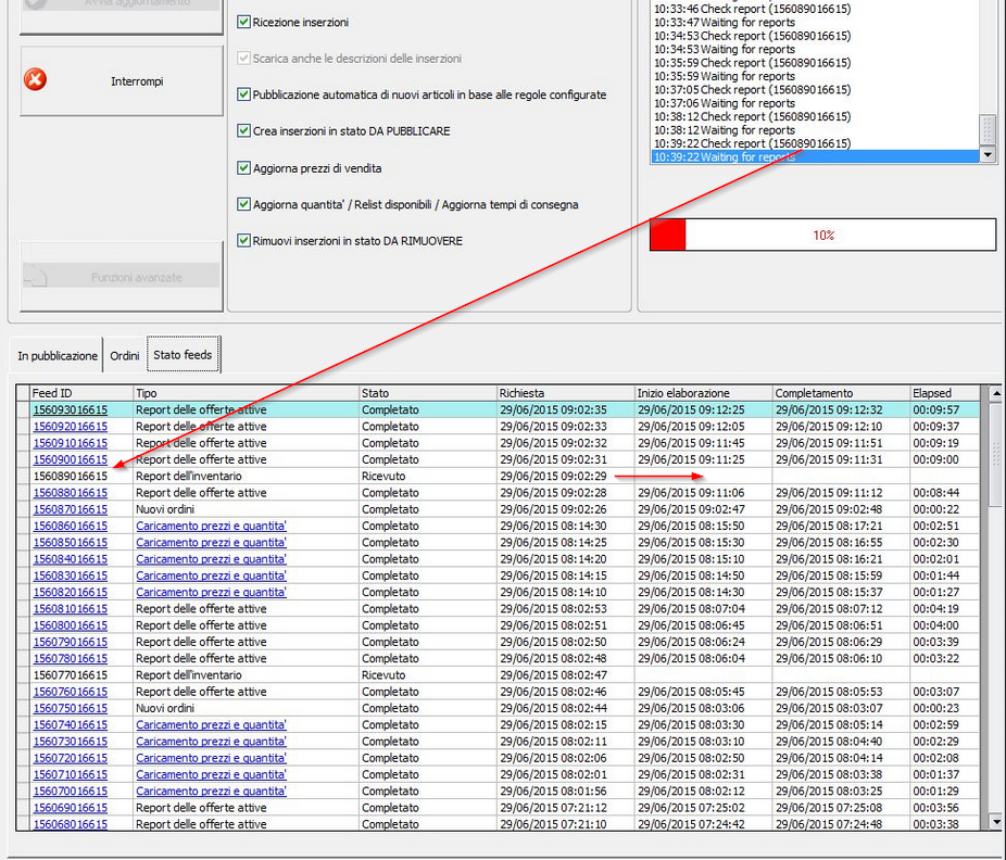

29/06/2015 10:31
Direi che qualcosa non va. Puoi allegare lo stesso screenshot ma di tutta la finestra? Cioe' dove si veda anche la parte in alto con il log della sincronizzazione che sta procedendo.
Oppure prova ad inviarci una copia dell'archivio dati a support@codice.it cosi' effettuiamo un test direttamente
Troniteck
29/06/2015 10:42
Troniteck
Save Fabio...
intanto metto lo Screen Shot, perchè il database è molto grande, così nel frattempo lo carico su ftp e vi invio il link.
29/06/2015 12:58
Da qui risulta tutto ok, purtroppo e' Amazon che evidentemente ha dei rallentamenti eccessivi nella generazione di questi report. La richiesta e' correttamente inoltrata e risulta ancora da completare purtroppo. L'unica possibilita' e' di attendere che Amazon generi i report richiesti, non ci sono altre possibilita'

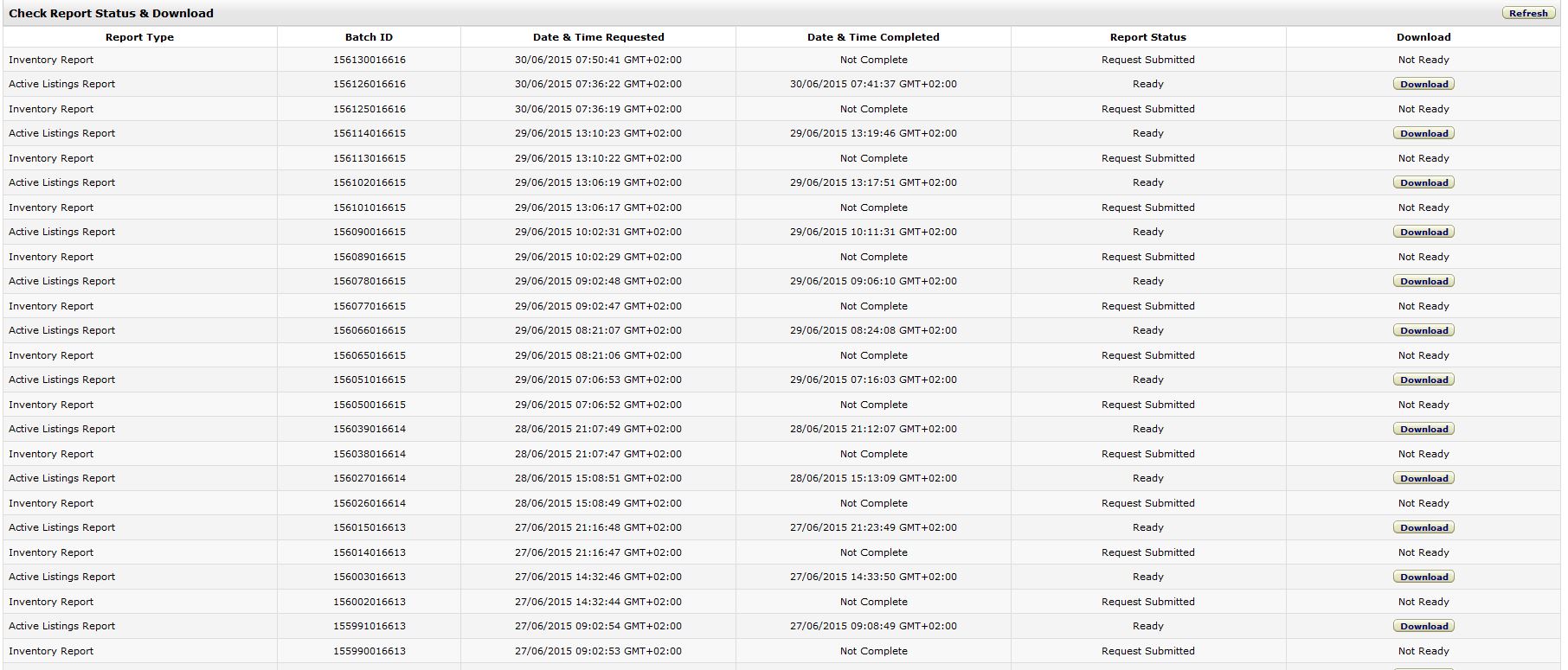

30/06/2015 14:20
Troniteck
Salve Fabio...
ho voluto scavare nel problema e guardando l'elenco dei report generati in Amazon, mi sono accorto che in Amazon.fr, il report dell'inventario non si generava correttamente, come è possibile vedere nell'immagine, per cui la sincronizzazione restava attiva all'inifinito.
Ho aperto un Ticket in Amazon che mi risponde in questo modo:
After researching these reports, I have noticed that you use 3rd party software for generating them.
It looks like these reports are stuck, and if one is stuck then the others are more likely to be stuck too. We need to abort all the stuck ones and re-request them.
I have aborted the stuck reports so you can re-request them accordingly.
...Magari può essere utile anche a voi per gestire altre problematiche simili...
30/06/2015 14:36
Da quanto leggo il problema e' che una delle vostre richieste in coda era bloccata e questa bloccava tutte le successive. Purtroppo uno "sblocco" in questi casi e' possibile solo con un intervento da parte di Amazon, e non e' possibile a livello di programma come penso non sia possibile nemmeno direttamente dalla Seller Central.
Dopo che hanno sbloccato i report la procedura ha ripreso a funzionare regolarmente?

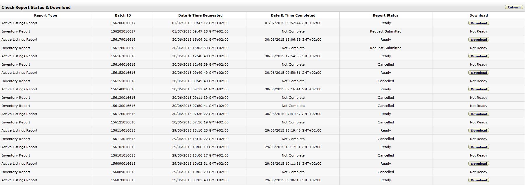

Troniteck
01/07/2015 10:03
Troniteck
Ciao Fabio...
purtroppo ho ancora Amazon.fr che da problemi, viene generato Active Listings Report, ma non l'Inventory Report e tutto resta bloccato.
Per ovviare al problema, per ora, ho cancellato l'account francese e ho riaperto il caso con Amazon. Nell'immagine la situazione odierna in Amazon.
